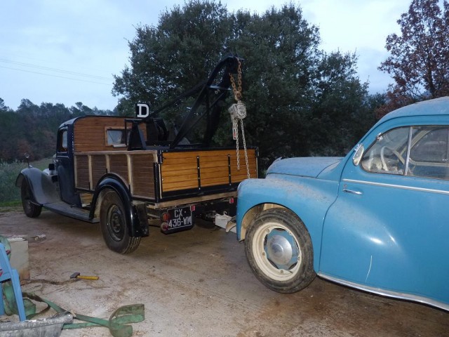

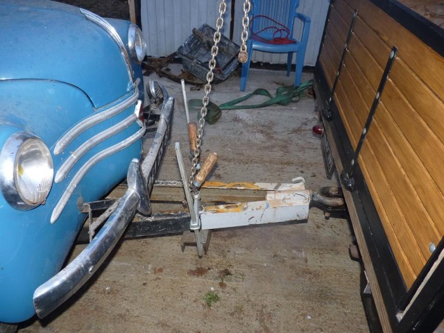

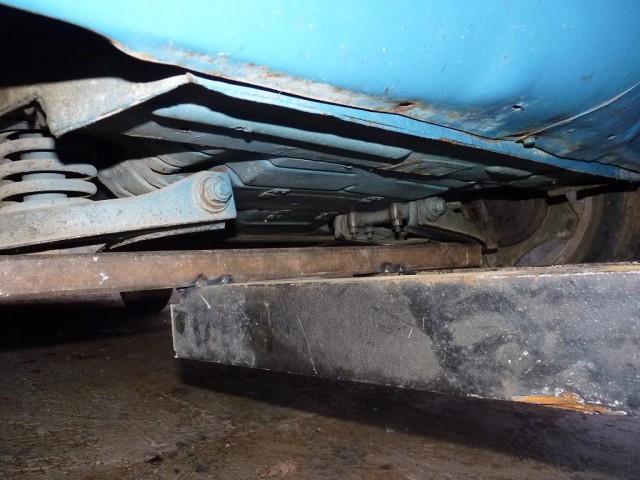

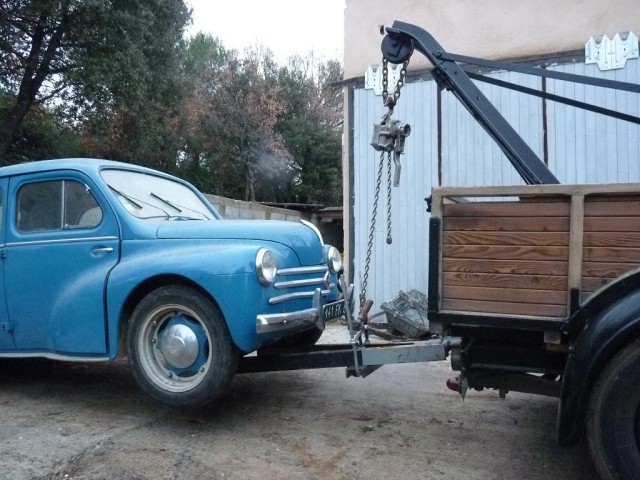

Bonsoir, je me permet de relancer ce sujet déjà ancien avec ma dépanneuse...peugeot 401...désolé mais c'est pour illuster le sujet !
Sur les photos le triangle qui permet de soulever une voiture sans l'abimer. Il est ici en phase "réglage" avec un tirefort provisoire.
La version définitive est presque terminée, il y a en plus deux cliquets de sangles larges fixés aux extrémitées pour attacher le véhicule tracté et d'une large bande de cahoutchouc pour protéger le dessous.
Ce n'est pas une "vrai" dépanneuse mais une familiale transformée en plateau agricole sur lequel j'ai monté une grue fabrication maison trés inspirée d'un modèle très courant de marque "Defleur"

La 401 est une voiture aussi rare que pataude, c'est dommage de ne pas l'avoir remise dans sa configuration de familiale.

Je l'ai laissé dans cette configuration pour trois raisons, la 1° c'est qu'elle a été homologué par le service des mines "camionette" dans les années 40, c'est donc devenu officiellement un utilitaire, ça carte grise en atteste. Ensuite les caisses de 401 sont assez rare et surtout en familiale, j'en ai cherché une pendant 15 ans environ.
J'ai déjà des berlines de l'époque et je voulais une dépanneuse ancienne.
