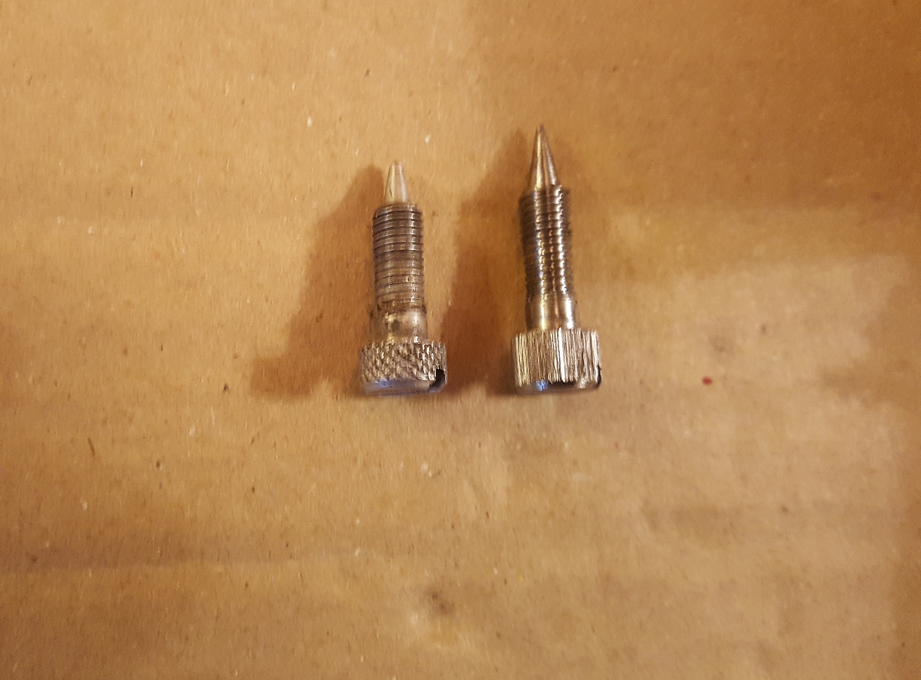

Carburateur rénové, pièce d’accouplement (horizontal, vertical) refaite car trop voilée pour être rectifiée, buse réalésée du coup papillon refait, alésage pour passage d'axe à cote 8,5, coté débouchant bouché coté accélérateur mis en place d'un joint spi, vis de richesse refaite.
Et c'est incroyable je n'ai jamais entendu mon moteur respirer comme ça
Bon ça c'est ce qui va bien!
Ce qui ne va pas c'est l'étanchéité
. Voulant bien faire j'ai changé les 2 joints du banjo et les 2 des gicleurs en dessous par de beaux joints en fibre tout neuf et c'est la "cata". Ça fuit comme un panier, les joints semblent poreux. Y a t'il différentes qualité? Joints cuivres?

moi , j'ai des joints cuivre
qu'entends-tu pas "j'ai refait la vis de richesse" ?
car sur mon carbu ; elle semble sans effet
merci
éric
merci

*** Réponses aux questions ***
- Carbu refait par un pro pas d'alésoir de 8.5 et je n'aurais pas eu ce résultats.
- photos des vis de richesse quand il l'a vu il m'a tout de suite dit elle est cassée
- entretoise faite en alu par un copain

Bonjour à tous ,
je tenais à vous donner des nouvelles suite à mon message du 29 nov ( oui , c'est loin !!!)
j'ai donc pu faire des essais sur route après avoir fait les modif. expliquées
en plus , j'ai refait un trou de mise à l'air du réservoir car celui qui existait était obstrué par le bouchon
eh bien , ma titine c'est bien comportée : pas d'a coup , pas de pet à l'échappement et surtout : elle ne cale plus au ralenti
donc super
me reste une question : la vis de richesse ( en bon état) reste assez peu efficace en réglage ; une idée ?
sue 30 AHD , c'est un réglage par air ou par essence ?
merci
éric
donc super
merci
éric

Re: Carbu Solex 30 AHD
merci
c'est ce que je pensait
mais alors , si ma vis est aussi peu efficace ; c'est que j'ai peut être trop d'air dans mon mélange ? ajutage ?
éric
éric
bonjour
Vérifier l'ajustage du papillon dans l'entrée d'air. il ne doit pas y avoir de jour, qui perturbe le réglage
ou un jeu excessif de l'axe
A 1 de C4G
Popeyecd
A 1 de C4G
Popeyecd
Ni aucune prise d’air en aval du carburateur qui nuirait à la richesse du ralenti. La vis n’est efficace qu’au ranlenti papillon fermé pour que la dépression force le passage de l’air par le canal calibré du ralenti.
