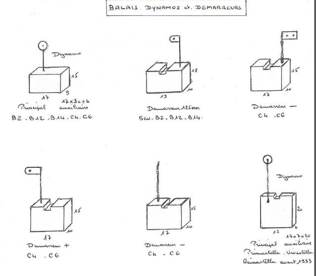

Auriez vous les cotes des charbons de :
- Démarreur
- Dynamo
- Klaxon GREU GREU
Des photos serait le bienvenue .
Merci d'avance
Roger

Voici des cotes, de balais dynamos et démarreurs, j'espère que ça rendra service, je ne possède pas pour un klaxon Greu Greu .
A un de C4
Roger

J'ai retrouvé ce tableau
