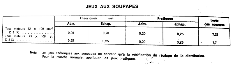

Bonjour Bargiban
Désolé pour le retard
Pour moi le jeu aux soupapes se fait à froid.
0,20 Adm et Echap pour moteurs 72 X 100
0,25 Adm et Echap pour moteurs 75 X 100
Amicalement
Louis
En principe on utilise la valeur théorique et si problème (bridage de soupapes) on règle à la valeur pratique. Souvent suivant l'usure du moteur il se peut que cela varie. Il se peut aussi que la qualité des soupapes soit concerné car c'est une question de dilatation des métaux. J'avoue que je ne suis pas très doué pour expliquer tous ça par écrit. Si je trouve de la doc je fais suivre
Louis
