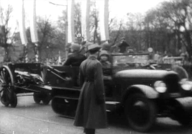

Le radiateur de cette photo est du type 2 .
Il me semble que cette CITROËN KEGRESSE était du type utilisé dans l 'armée de POLOGNE

Re: radiateur c-6
[quote="Berjac"] CITROËN KEGRESSE était du type utilisé dans l 'armée de POLOGNE[/quote]exactement
Je ai l'impression que ce fut de type 2 et le je ne sais pas pourquoi je demandai.
Je remarquai que dans Kegresse ont utilisé deux types de cadres: droites et courbes.
Était-ce droit a été la première série Kegresse?

Re: radiateur c-6
Je ne ai pas de chiffres
Quant à la forme:
droites courbe
Quant à la forme:
droites courbe
- Messages : 5116
- Enregistré le : mer. 8 juin 2005 23:00
Re: radiateur c-6
Courbe pour les châssis a partir de 6001
Droite a partir du P17 C n° 99001 environ.
Shaped for early frames inspired from B15.
Straight for later frames from 99001 roughly.

Re: radiateur c-6
Merci pour l'info, je ne sais pas quels sont les numéros du châssis ont été achetés par la Pologne, mais vu les photos d'archives qui étaient courbée
