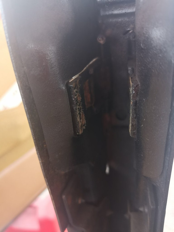

En voulant fermer mes portières côté droit (mais cela aurait pu marcher à gauche), aucune ne se bloque... Et après recherche, je m'aperçois que c'est une sorte de petite languette qui vient se glisser dans le montant central et qui maintient les gâches en pression pour que les portes s'enclenchent et se bloquent.

Peux tu nous montrer un porte vue de face depuis l'extérieur et depuis l'intérieure de la voiture ?
Ainsi que du poteau centrae entre les portes .

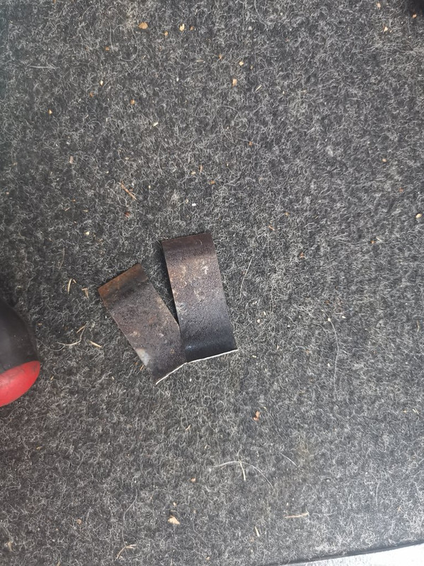

Sur mon AC4 NT c'est une simple tôle assez rigide en U qui fait office de ressort (Qui correspond à la pièce cassée que tu montres), je n'ai pas encore fait la réparation, ma voiture étant en pièces, mais je pense refabriquer le ressort avec un morceau de clinquant assez épais, sinon je me débrouillerais pour mettre un simple ressort hélicoïdal entre les deux gâches :super:

Euh? Ce sont des portes normales et elles n'ont rien de particulier... Quand au poteau central entre les ports, tu l'as en photo en gros plan pour montrer où se situe ce "ressort".
ChefdeGare a écrit : sam. 17 juin 2023 09:11 Sur mon AC4 NT c'est une simple tôle assez rigide en U qui fait office de ressort (Qui correspond à la pièce cassée que tu montres), je n'ai pas encore fait la réparation, ma voiture étant en pièces, mais je pense refabriquer le ressort avec un morceau de clinquant assez épais, sinon je me débrouillerais pour mettre un simple ressort hélicoïdal entre les deux gâches :super:
C'est exactement ça effectivement et je ne trouve pas cette satané pièce. Je ne vois pas trop comment un ressort pourrait tenir à cet endroit cat il n'y a pas grand chose pour le coincer. Je vais regarder de façon plus attentive.

En ce qui me concerne , et ayant eu le meme probléme j'en ai refait en découpant a la cote dans une cale pour étaler le mastic de carosserie
Cales japonaises
L'acier est trés élastique et fin mais on peut cependant le former et c'est solide ,et facile a trouver . Feu vert en a . Generalement quand on
bricole on en a toujours en stock
, Pour la découpe ,pas de scie ou cisaille , mais une petite meuleuse va parfaitement

jojo50 a écrit : mer. 21 juin 2023 15:04 En ce qui me concerne , et ayant eu le meme probléme j'en ai refait en découpant a la cote dans une cale pour étaler le mastic de carosserie
Cales japonaises
Je n'avais pas vu ta réponse.
Je vais aller voir demain cher Feu Vert ou Norauto pour essayer de trouver la cale en question.
