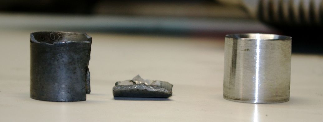

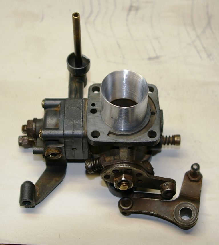

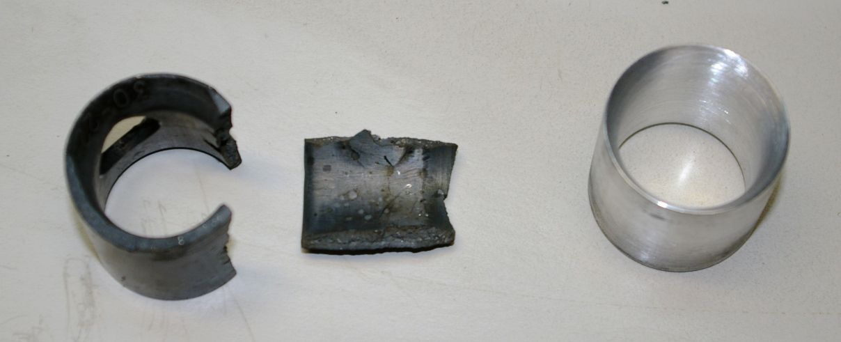

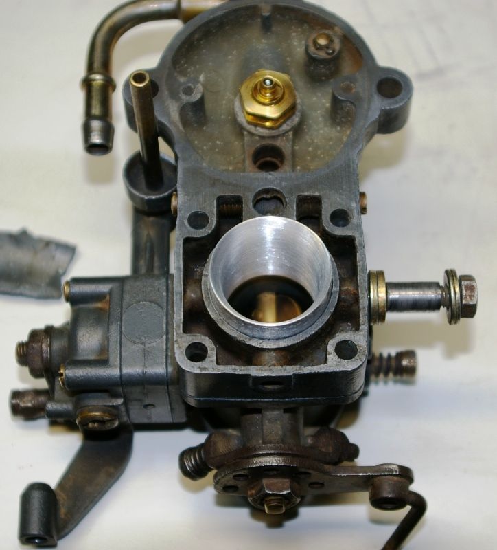

Suite à l'ajustement de l'allumage à plusieurs reprises, j'ai décidé d'ouvrir le carburateur. A ma surprise une pièces de brisée et aucuns joints de papier!
Normal ou non je ne sais pas.
Je suis aller voir un ami ce matin et nous avons refait la pièce brisée. Il m'a suggéré de remonté avec des joint papier.
Voici quelques photos de mon carbu, avec la pièce brisée.

Bonjour,
Normalement il y a aucun joint papier.

Idem, le joint papier ne sert absolument à rien.

Suite de l'histoire.
J'ai reçu quelques pièces neuves. J'ai remplacé le tête d'allumeur, rotor, condensateur, rupteur, fils. J'ai une grande amélioration.
Reste la bobine que je vais acheter localement.
Pour le carbu., suite à quelques coups de téléphone fait à des amis qui ont des tracteurs anciens, les carbu. Zenith qui sont installés sur certains modèles ressemblent
à ceux des C4. Ils sont tous montés avec des joints en papier. Donc j'en ai installé. Et j'ai plus de fuite d'essence au niveau du compartiment flotteur.

J'ai une bonne question pour vous.
Bon j'ai un carbu. Solex modèle 30VAFD. Je me questionne sur la position des gicleurs et si j'ai les bonnes grosseurs.
J'ai le 220 qui est à la base du venturi. Juste à coté installé sur une vis j'ai le 120. et sur le dessus j'ai le 50.
Le 120 et le 50 aurait il été inversé? Le moteur tourne trop riche. Les bougies sont noires !

Suite au dernier test, bien c'est le jour et la nuit avec ma C4!
Elle tourne comme un charme et le moteur a retrouvé ces force. Plus de fumé noir a la sorti du pot d'échappement.
Et oui j'ai mit des joins de papier. Plus d'essence qui coule sur l'échappement dans les monté.
J'ai trouvé mon trouble! :alcool1: :vivemoi:
