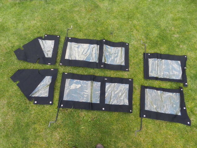

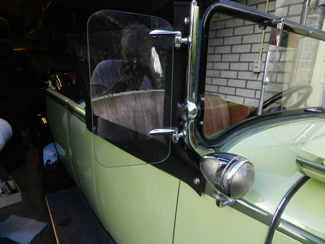

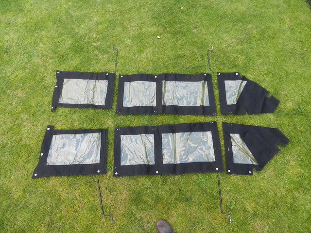

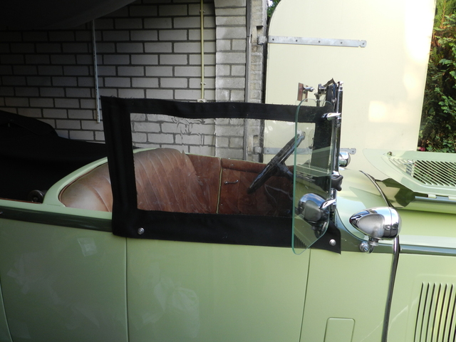

Ici quelque photos
fenêtres côté droit du point de vue extérieur

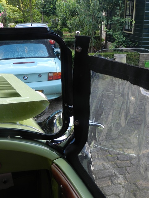

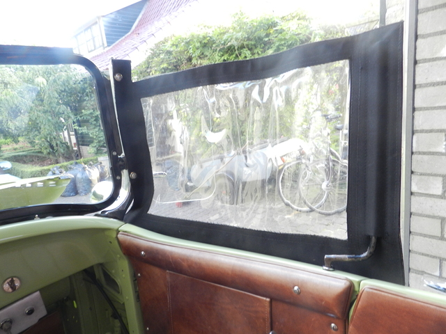

Re: Structures de micas pour Torpédo commerciale
Fenêtres côté droit de la vue à l'intérieur
connexion à l'intérieur le style pare-brise,
Bonne chance
A+ Richard

Superbe photos, Merci beaucoup Richard
Les déflecteurs doivent être très utiles aussi, tu les as fait réaliser ou est ce une adaptation de pièces existantes ?
[quote="Eaheru"]Superbe photos, Merci beaucoup Richard
Les déflecteurs doivent être très utiles aussi, tu les as fait réaliser ou est ce une adaptation de pièces existantes ?[/quote]
Les dimensions sont prises à partir d'un C4G (restauré depuis 1960)
