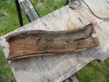

bonjour,
le passe-fil se trouvant sous le tablier est habillé d'origine par du crin de cheval (ou quelque chose du genre).
voir photo :
le mien est dans un etat plutot avancé (je peux a peine le toucher), en quoi le refaire ?
comment avez vous fait sur vos autos ?
merci

Il te faut trouver un feutre épais.
Fourré dans les chemises de deux grand-mère !

Des la THIBAUDE utilisée en sous couche de revêtements de sols souples.
