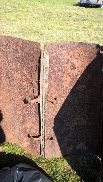

a Lipsheim je vue une capot de SIX avec 4 appui? que je ne l'ai jamais vu.
Est-ce que quelqu'un qui sait comment et ce que ces supports supplémentaires?
Sans petit bouchons à l'extérieur.

Lorsque tu es venu à Lyon voir mes voitures,je t'ai montré plusieurs voitures ainsi équipées.
Ces appuis d' origine empêchent lecontact des volets de capots afin de protéger la peinture, lorsque on ouvre un des cotes du capot et qu'on le rabat sur l'autre côté

Non,Bernard, car mon roadster C4F en état d'origine en est équipé tout comme maC6 F Torpédo

A vous de regarder vos capot attentivement.
Si vous découvreur 4 petits perçage de diamètre 4 ma sur le dessus du capot, celui-ci avait ces "fameux" boutons autrefois.

Dans là rédaction de la Monographie C4 /C6 TORPEDOS que j' ai mis plusieurs années à écrire et à compléter, j' y ai mis ,sur les dernières éditions les différentes implantations de ces petits appuis demi-sphériques bien utiles
